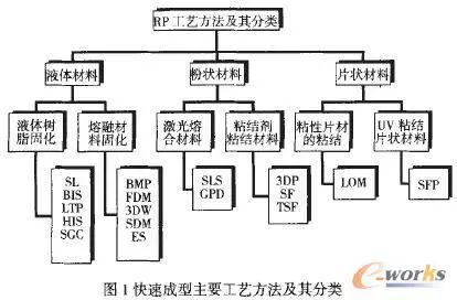

目前快速成型主要工艺方法及其分类见图1所示。仅介绍目前较为常用的工艺方法。

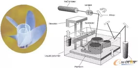

立体光固化成型法
光固化法(SL)是目前最为成熟和广泛应用的一种快速成型制造工艺。这种工艺以液态光敏树脂为原材料,在计算机控制下的紫外激光按预定零件各分层截面的轮廓轨迹对液态树脂逐点扫描,使被扫描区的树脂薄层产生光聚合(固化)反应,从而形成零件的一个薄层截面。完成一个扫描区域的液态光敏树脂固化层后,工作台下降一个层厚,使固化好的树脂表面再敷上一层新的液态树脂然后重复扫描、固化,新固化的一层牢固地粘接在一层上,如此反复直至完成整个零件的固化成型。
登录/注册后可看大图
SL工艺的优点是精度较高,一般尺寸精度可控制在0.01mm;表面质量好;原材料利用率接近100%;能制造形状特别复杂、精细的零件;设备市场占有率很高。缺点是需要设计支撑;可以选择的材料种类有限;制件容易发生翘曲变形;材料价格较昂贵。该工艺适合比较复杂的中小型零件的制作。

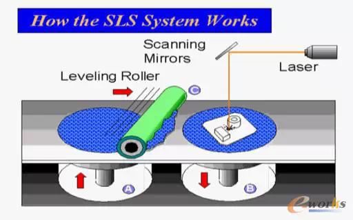

选择性激光烧结法
选择性激光烧结法(SLS)是在工作台上均匀铺上一层很薄(100μ-200μ)的作金属(或金属)粉末,激光束在计算机控制下按照零件分层截面轮廓逐点地进行扫描、烧结,使粉末固化成截面形状。完成一个层面后工作台下降一个层厚,滚动铺粉机构在已烧结的表面再铺上一层粉末进行下一层烧结。未烧结的粉末保留在原位置起支撑作用,这个过程重复进行直至完成整个零件的扫描、烧结,去掉多余的粉末,再进行打磨、烘干等处理后便获得需要的零件。用金属粉或陶瓷粉进行直接烧结的工艺正在实验研究阶段,它可以直接制造工程材料的零件。
登录/注册后可看大图
SLS工艺的优点是原型件机械性能好,强度高;无须设计和构建支撑;可选材料种类多且利用率高(100%)。缺点是制件表面粗糙,疏松多孔,需要进行后处理;制造成本高。
采用各种不同成分的金属粉末进行烧结,经渗铜等后处理特别适合制作功能测试零件;也可直接制造金属型腔的模具。采用蜡粉直接烧结适合于小批量比较复杂的中小型零件的熔模铸造生产。

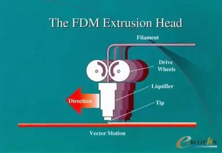

熔融沉积成型法
这种工艺是通过将丝状材料如热塑性塑料、蜡或金属的熔丝从加热的喷嘴挤出,按照零件每一层的预定轨迹,以固定的速率进行熔体沉积(如图4)。每完成一层,工作台下降一个层厚进行迭加沉积新的一层,如此反复最终实现零件的沉积成型。FDM工艺的关键是保持半流动成型材料的温度刚好在熔点之上(比熔点高1℃左右)。其每一层片的厚度由挤出丝的的直径决定,通常是0.25~0.50mm 。
登录/注册后可看大图
FDM的优点是材料利用率高;材料成本低;可选材料种类多;工艺简洁。缺点是精度低;复杂构件不易制造,悬臂件需加支撑;表面质量差。该工艺适合于产品的概念建模及形状和功能测试,中等复杂程度的中小原型,不适合制造大型零件。

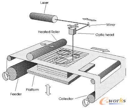

分层实体制造法
LOM工艺是将单面涂有热溶胶的纸片通过加热辊加热粘接在一起,位于上方的激光切割器按照CAD分层模型所获数据,用激光束将纸切割成所制零件的内外轮廓,然后新的一层纸再叠加在上面,通过热压装置和下面已切割层粘合在一起,激光束再次切割,如此反复逐层切割、粘合、切割……直至整个模型制作完成。
登录/注册后可看大图
LOM工艺优点是无需设计和构建支撑;只需切割轮廓,无需填充扫描;制件的内应力和翘曲变形小;制造成本低。缺点是材料利用率低,种类有限;表面质量差;内部废料不易去除,后处理难度大。该工艺适合于制作大中型、形状简单的实体类原型件,特别适用于直接制作砂型铸造模。

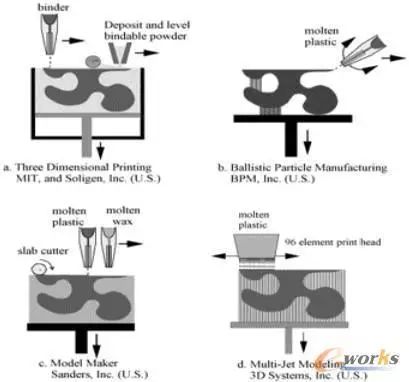

三维印刷法
三维印刷法是利用喷墨打印头逐点喷射粘合剂来粘结粉末材料的方法制造原型。3DP的成型过程与SLS相似,只是将SLS中的激光变成喷墨打印机喷射结合剂(如图6)。
登录/注册后可看大图
该技术制造致密的陶瓷部件具有较大的难度,但在制造多孔的陶瓷部件(如金属陶瓷复合材多孔坯体或陶瓷模具等)方面具有较大的优越性。

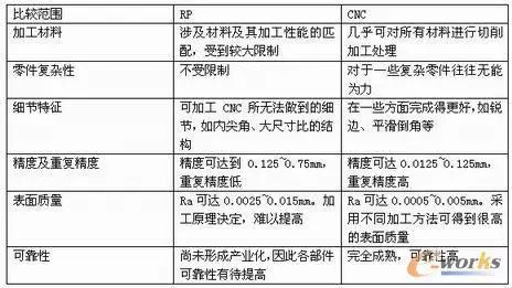

RP与CNC加工性能比较
